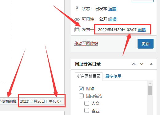

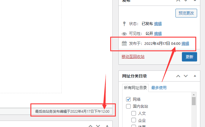

求教,谁遇到一发文章,时间就减8小时,按减8小时来定的话,用的时间是协调世界时也就是0时区。选择上海,选择UTC+8都白搭。发布后,查询文章,发的时间都是对应的8区,也是对的,但是唯独发布的时候,就是协调世界时。所以发完后,百度收录以后,会显示在过去8小时前收录。百度上找的那些办法,全都测试了,搞不定。有人说是推送插件的问题导致的,但是我也没找到解决办法。有谁解决了的,求帮助解答。

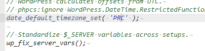

    试试打开
    wp_settings.php
    搜索 date_default_timezone_set( 'UTC' );
    改为 date_default_timezone_set( 'PRC' );
    保存再看看

    经典编辑器哪个时间慢的位置和其它位置的时间调用好像不同,古腾堡应该正常,前台看你的文章时间也应该是正常的,如果正常,这里可以考虑选择忽略......不然就要强制统一时区,但不知道会不会有其它影响:
    /wp-config.php
    增加一行 date_default_timezone_set('PRC');
    /wp-includes/functions.php
    首行增加 date_default_timezone_set('PRC');

    • 5946268 4年前 评论
      我大致判断应该是编辑器的问题。所以先这样吧。对于我的影响就是,发的信息,百度秒收以后,去百度看会显示8小时前收录。或者时间赶的正巧的话,会显示23小时的时差,比如我0点后发信息,世界时间还是前一天。这样百度就显示23小时前收录,看着不是秒收的时间。影响也不大。先这样。谢谢!
